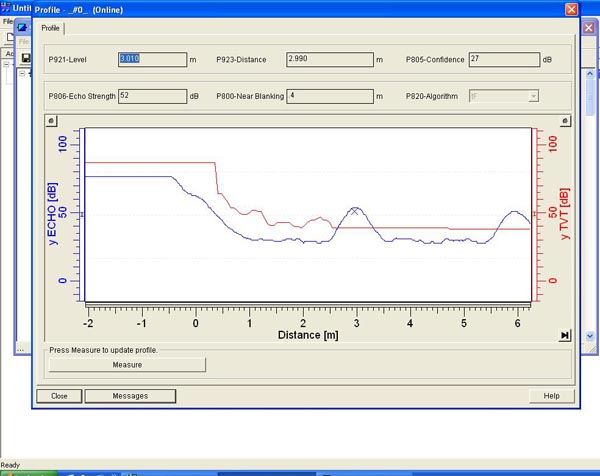

杆式雷达产生挂料后,会导致失波。所以,安装时,需要远离下料口。条件不允许的时候,可以通过抬高安装位置等方式来解决
问题:下料过程中,实际料位变化,而读数不变(设置失波状态的故障信息是保持,所以读数不变化)
通过SIMATIC PDM软件查看波形图如下:

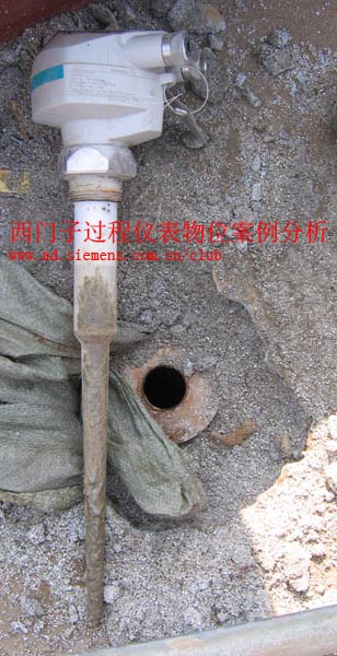

分析以上图形,为挂料,于是取出料位计。
挂料实物图如下:
通过清洗处理后,如下图:
重新通过PDM软件读取回波图形,如下:
所以解决方案:安装位置进一步远离下料口或增加一段管口抬高仪表安装位置
