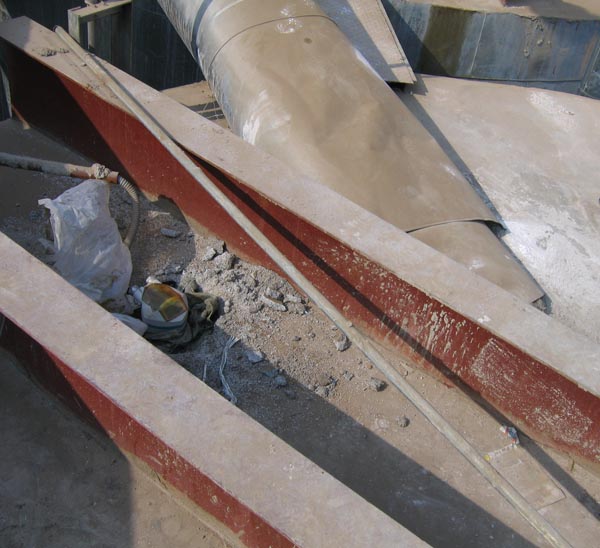

在一些场合加延长管也是个不错的注意。
但这是挂料,容易在延长管上继续挂料,如果挂料易凝结等,进而形成“冰柱”现象。
现场实际情况是,挂料是由下料口偶尔喷溅造成,喷溅量不大,积累时间长后,导致挂料。实物图如下:
备注:当时没有回波图形的时候,根据估算,认为安装距离及下料方向不会造成挂料。
