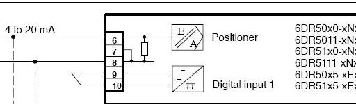

进水后,烘干处理。
进水后,及时处理应该没有问题,但一定要及时处理。防止再次发生。
第二步卡死的话,你在在开始做初始化的时候,让开度开到50%左右,然后开始初始化。
或者通过第五步手动初始化,通过这种方式。
如果是模拟量两线制的话,6接信号源的正,7或者8接信号源的负。这里注意,一定不要供24V电压
9和10是接二进制输入的
