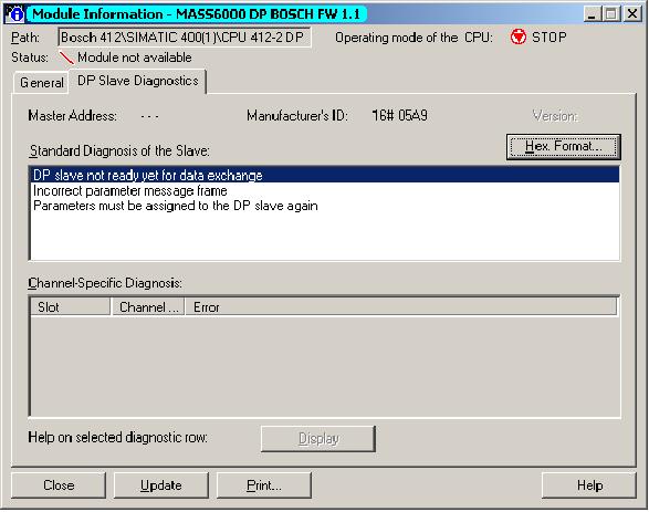

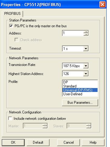

针对MAG6000 DP总线通讯,需要对Profibus 属性进行设置。设置方式如下
选择协议方式为(DP/FMS)
如果通讯还是有问题的话,可以降低通讯速率试一试

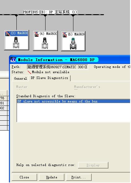

如果总线电缆或者设置不正确的话,会出现以下故障

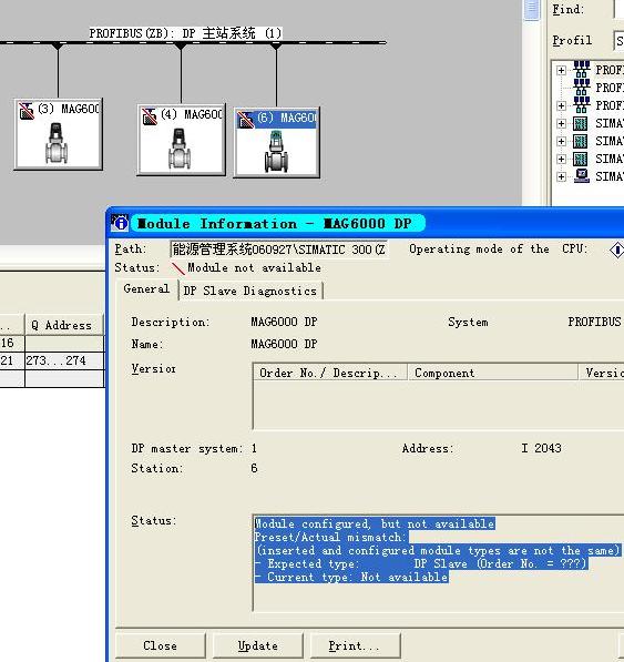

如果是GSD文件版本不匹配的话,会出现以下故障
