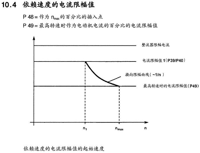

这是一个依赖于速度的电流控制功能。有些电机,要求在某一特定的转速对电流进行严格的限制,就会用到这一功能。一般这个功能都是使用在超高速运行时的。因为转速超过了制造商设计的额定范围,所以特殊规定了一个安全的电流限制范围。如下图示:
