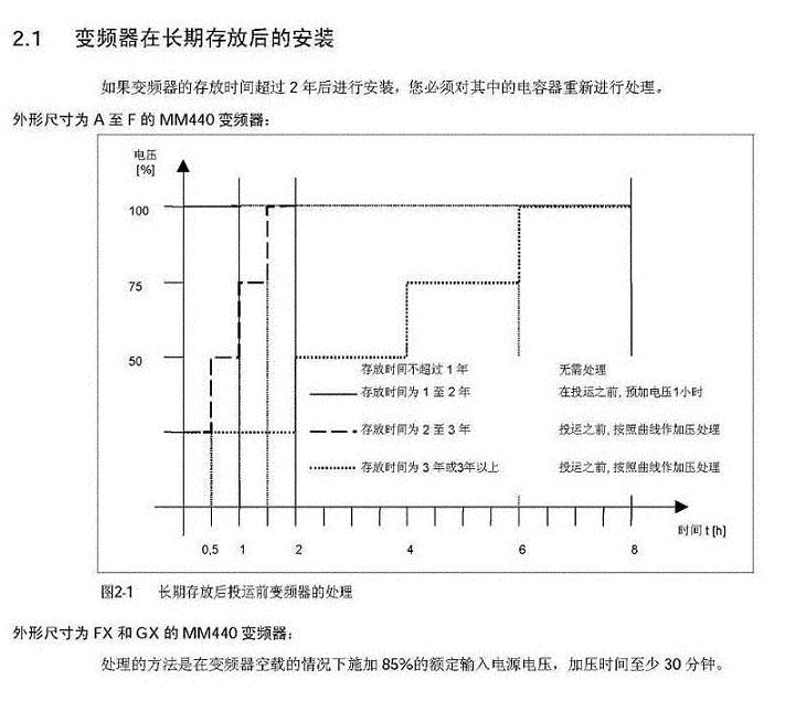

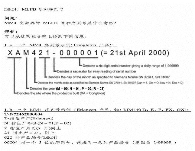

关于不明来历的变频器调试问题讨论
993
2006-11-26 20:40:40
关于不明来历的变频器调试问题讨论 已锁定
MicroMaster
