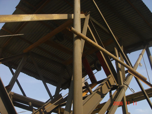

某轨道上料小车物料称重计量系统中的成功应用。
在此系统中,用户要求倾角56度轨道上料小车物料称重精度达到1 %。轨道小车自重350公斤,物料满量程900公斤。要求对当天,前一天每次重量值,累计重量值,累计次数当月,上月每天总重值,每月天数进行记录,并可对记录进行查阅。

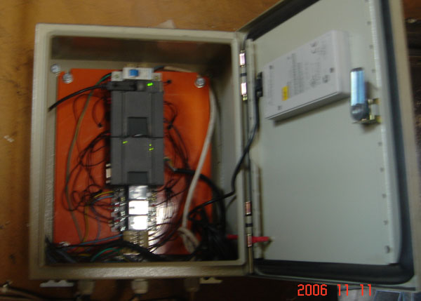

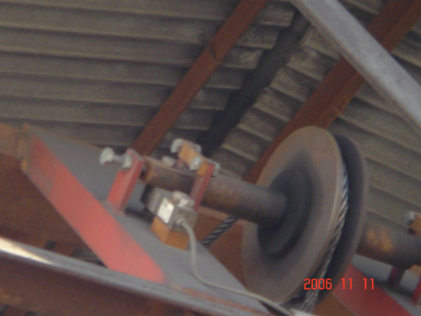

系统选用西门子SB系列剪切粱2t传感器2支,安装于定滑轮下,SIWAREX MS模块
1台,S7-200 224XP CPU 1台,触摸操作面板TD200 1台。
