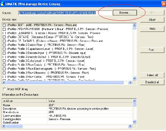

会看到有一张光盘里面有一个SETUP安装程序,先装这个
安装结束后,会弹出这个对话框。然后放入另一张盘,选择相应的目录,安装各种仪表的GSD,EDDL等文件,如下图
授权程序应该是软盘或者U盘的,不应该是光盘吧。
