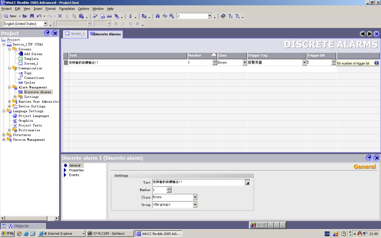

如果是PROTOOL.
你可以直接在报警消息里设置一个区域指针,比如对应一个变量为MW10,那么就可以组态16个报警消息,可以在报警消息里直接输入消息文本内容(注意看报警消息和变量的对应).
恩,现在没装PROTOOL,这个不方便直接截个图.
如果是WINCCFLX,那么直接在离散量报警里面设置一个报警的变量,然后将消息文本对应变量相应的触发位见附件
点击此处查看附件
