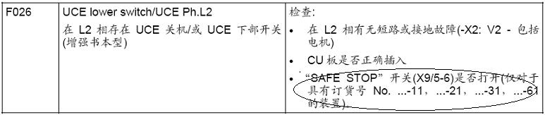

回复:6se7021变频器启动时F026故障

应该仔细的阅读,就能知道是怎么回事了。看看装置的端子X9-5/6,OFF2是不是动作了。或者端子开路了?
