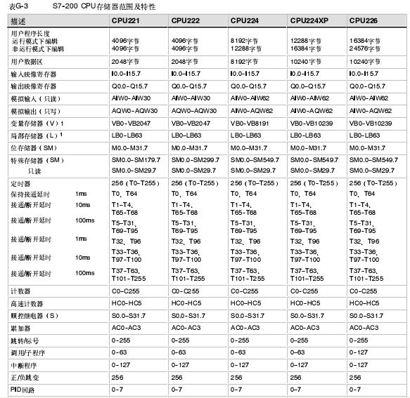

回复:子程序中再调用其他子程序的个数有限制吗?

以下是摘自S7-200系统手册V06版附录.
