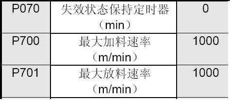

Probe LU的相应速度设置P003=3已经能够满足测量要求
但是否有想过可以让其实时相应呢?
可以参考以下设置:
