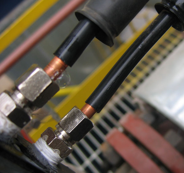

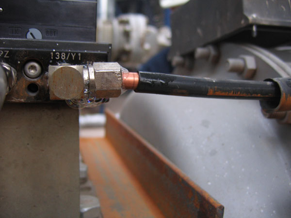

阀门定位器的出口排气存在漏气的话,定位器会不定期产生补气的声音,噗哧噗哧的跳动。用户会反映定位器波动,不稳。将气路重新密封后,问题就解决,而且达到省气省电的功效。节约费用。
