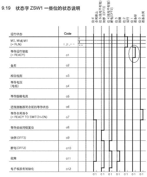

回复:关于6RA70中的状态字

注意画圈的位置。是你要关心的地方。
