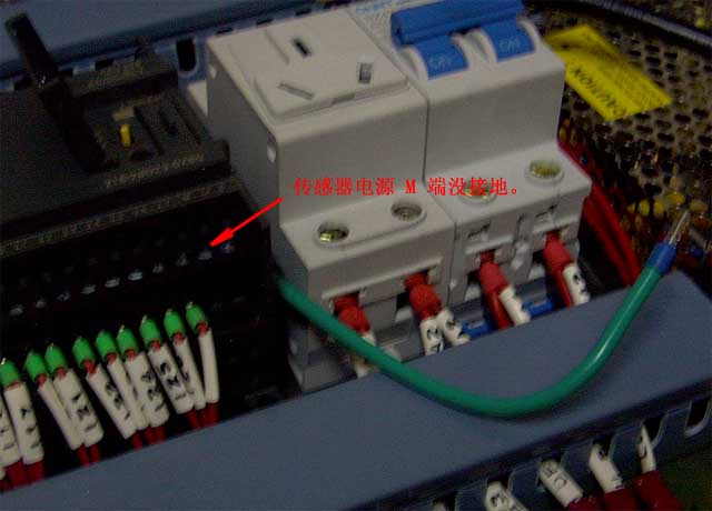

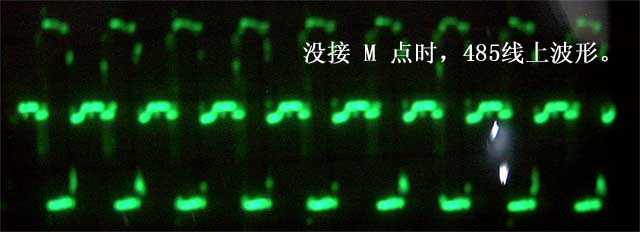

断开266传感器电源的M点。

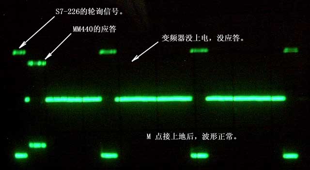

S200接5台11kWMM440,把传感器电源断开时的485线路波形。
M点接地后,通讯正常。速率19200。
