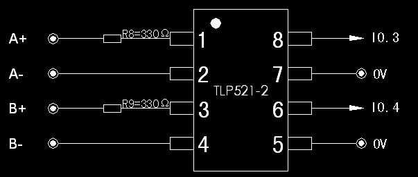

基本上是接线的问题,象台系伺服或者日系(偶只用过这两类,呵),编码器输出都是5V, 而S7-200大都是24VDC输入, 这和S7-200是连不上的(224XP除外),解决的办法是加个光耦转换一下.
上图的S7-200输入端是采用源型接法(即公共端接24V+),如果接成漏型,则可将光耦的端子6和端子8接24V+,端子5和7输出到PLC的输入.
