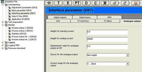

对于秤重模块,SIWAREX FTA,大家是否能顺利的读取到模拟量的输出呢?
要想测得模拟量输出的话,需要将19和20两个端子之间,加上24V直流电源,然后就可以读取到电流信号了。
关于信号的具体设置,同时还要注意其他事项,可以通过SIWATOOL FTA软件或S7编程进行设置参数。
