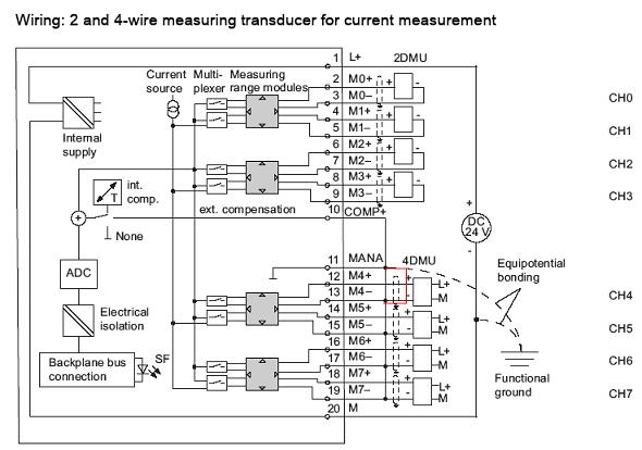

U23模拟量(四线制)接入AI(6ES73317KF02)模块注意事项
1593
2007-01-30 12:15:41
四线制模拟量输出端子,接入到7KF02模拟量通道上时,需要注意共地问题。
将接线端子的负端与10或11之间短接一下即可。
如附件中的红线所示
