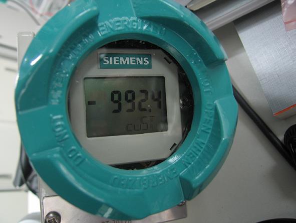

实际测量范围为0~60000kpa
在大气压的情况下,需要显示为-1000,在60000KPA的时候,显示为59000.
单位可以自己定位,可以为KPA或其他。
以下设置必须通过相应的软件实现。或者SIMATIC PDM软件
设置画面如下:
