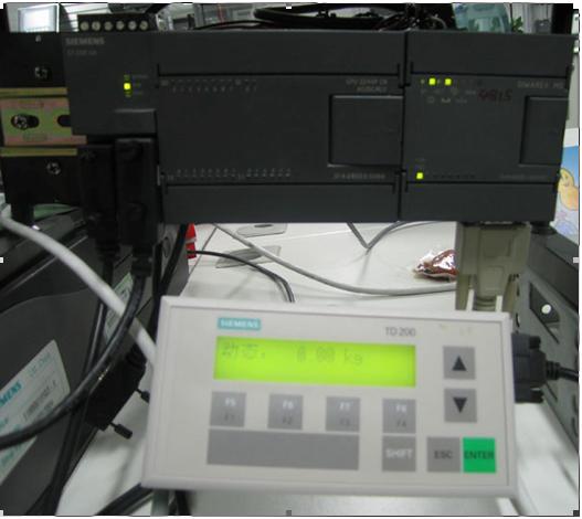

问:如何使用SIWATOOL MS 软件校秤?
答:所必需硬件及软件如下:SIWAREX MS模块,S7-200 CPU,SIWATOOL MS软件,RS232电缆(可自制)。
实物简易接线图如下:
更多内容见附件
