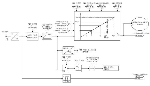

回复:MM440电位器无法调频,紧急求助!请教高手!

在P1000=2的情况下,察看r0754.1是不是随着电位器的调节,而显示值跟着变化呢?
