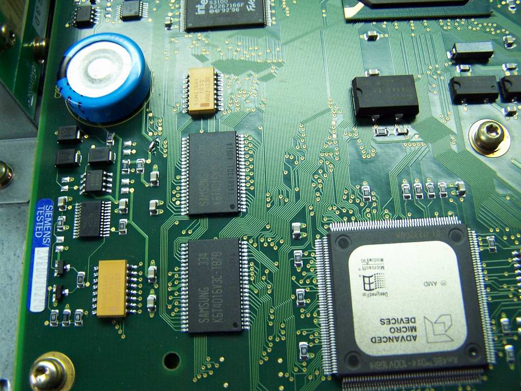

802S/C原来的是486芯片,802S/C baseline的CPU被一块散热片遮住了,应该还是486,今天打开802D,发现是AMD的486芯片,见附图照片。
点击此处查看附件
