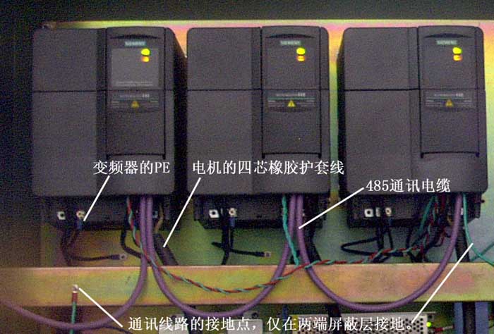

回复:S7-2xx使用USS协议通讯不正常的一个重要原因。
yming
    23745
    916
    1291
注册时间:2004-03-06
发布于 2007-03-03 23:57:38
0楼
就是这么接的。和屏蔽层并行走一根4平方RVV软线连接所有变频器柜,然后接地。变频器的安装板还有自己的接地线!这是运行时的状态,最右侧变频器接采用PID调节转速。布线不好看,可以做得更好些。但是通讯没有问题。
