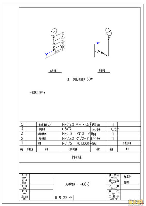

[SIZE=4][B][COLOR=red]压力表配管图 - 一般用(一)
