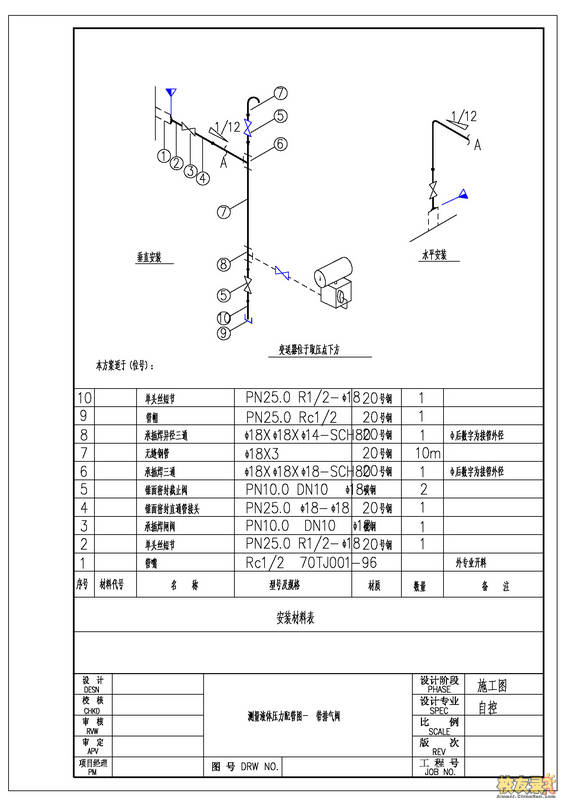

[SIZE=4][B][COLOR=red]测量液体压力配管图- 带排气阀
[/COLOR][/B][/SIZE]
