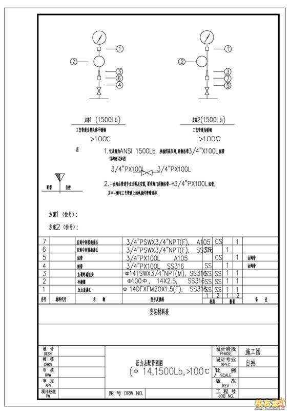

[SIZE=4][B][COLOR=red]压力表配管图图(φ14,1500Lb,>100℃)
[/COLOR][/B][/SIZE]
