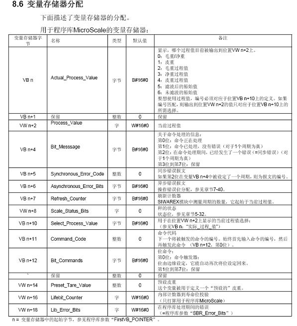

见操作手册的8.6章节。
如下图
中文手册可以在本板区内下载到。
编程实例也可以在本网站内下载到
