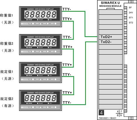

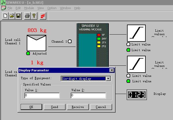

通过SIWATOOL软件进行组态远程显示
GM8891连接SIWAREX U示意图
