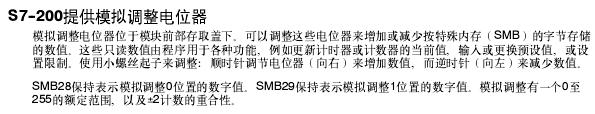

是的,这也属于正常范围!
你看看S7-200系统手册, 第四章-->S7-200性能-->S7-200提供模拟调整电位器.
我给你抓了个图:
注意后面的以及正负2的重复性没?
