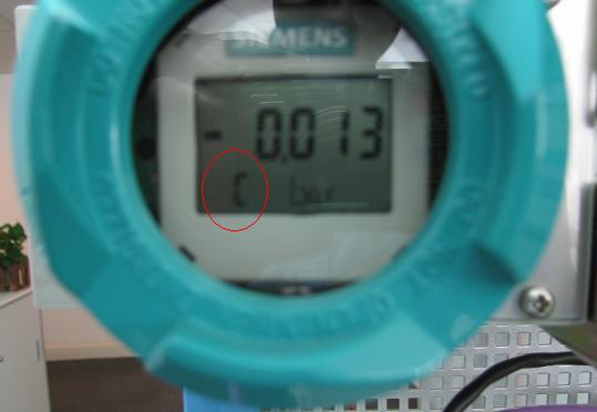

SITRANS DSIII型支持HART通讯协议的压力变送器,如果将地址修改为1~15之间的任意地址,则此时压力变送器为HART通讯模式,输出电流固定为4mA。压力值下方出现一个"C"标志。此时压力变送器按键无法进行任何操作。可通过支持HART协议的相关软件进行修改参数或恢复地址为0。
