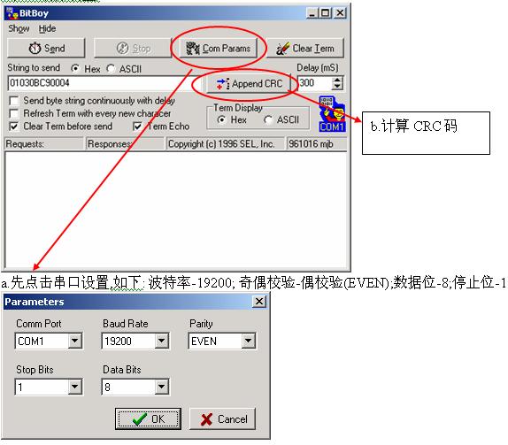

1.RS485 二线制,按要求接线
2.串口设置:如下图.(调试时只要把串口设置都恢复为出厂设置)
3.现场先确认MAG8000的地址
4.调试软件设置.
5.如何计算字符串

通讯不上常见问题:
1.串口设置问题;(因为我们平时使用PDM软件设置不同,调试时先把串口的高级设置恢复工厂设置)
2.现场地址不对应;
