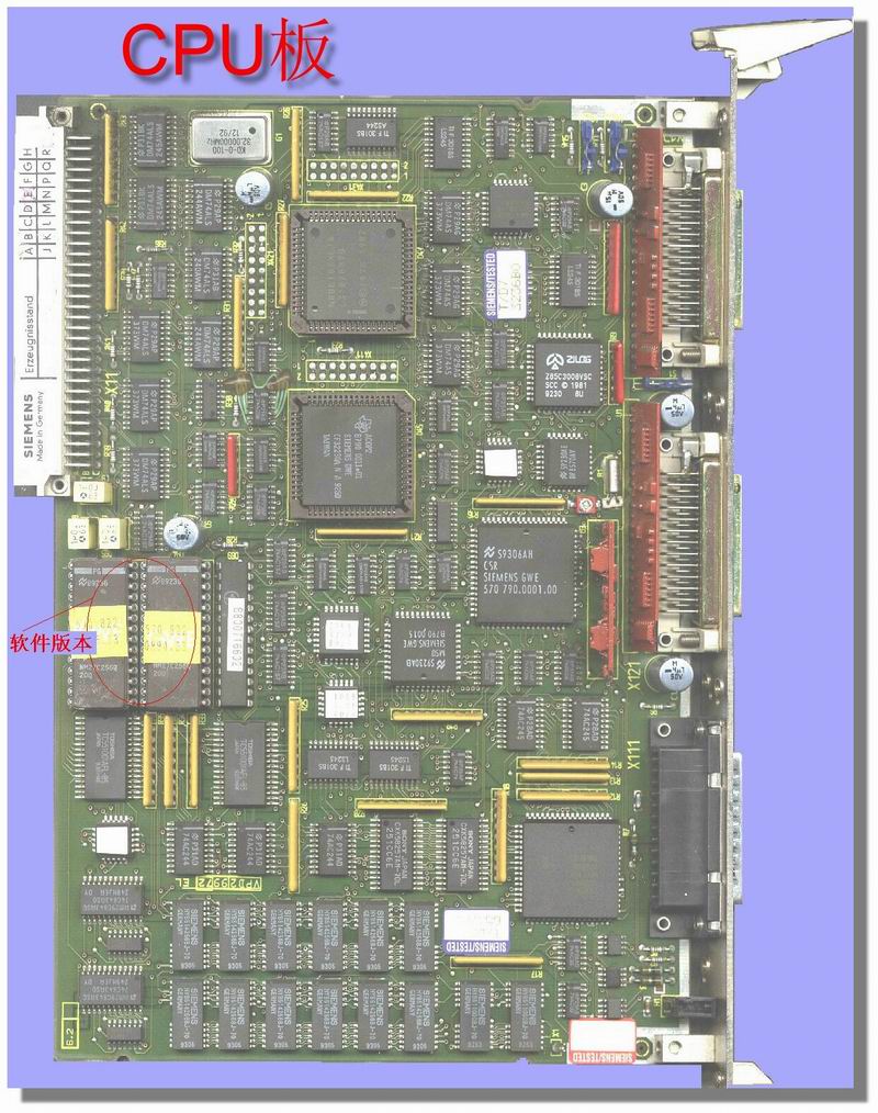

回复:请教高手关于810GA3的问题
801
    3240
    28
    70
注册时间:2004-01-09
发布于 2007-05-08 22:05:33
0楼
对于810GA3系统,更换CPU板时要同时更换2个启动芯片,也就是说这两个芯片还是用原来的。由于更换CPU板后,数据可能不是默认数据而是乱的,因此启动时需要按维修键启动,否则启动有可能会黑屏。
点击此处查看附件
