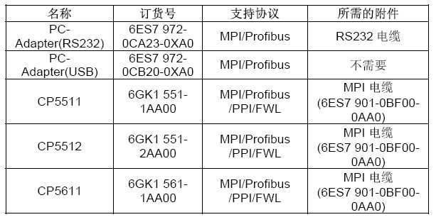

回复:请问调试840D系统PLC程序需要哪种通讯电缆?

对了,这个图片很有作用。
