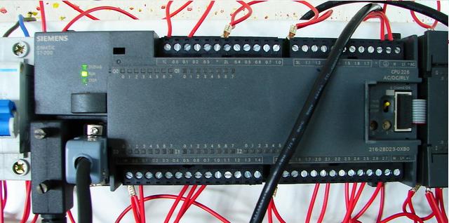

我知道共地、PE线之类接上要好,看了 Y 版的帖子,我也做了个实验,结果却是在4种情况下,测得的波形没什么区别?不知 Y 版贴图中的形是在现场环境、还是在实验环境下测得的?
4种情况区别为是否共地、有无终端电阻。通讯为 S7-200 与安川 F7B 5.5kw 变频器通讯,通讯线长3米,波特率19.2K。接线也未做特别处理。
波形图如下:
如果将 S7-200 stop 模式停止主站通讯,波形是一根非常干净的直线
且接线并未作特别处理
不知是否是实验环境过于单一所致?
