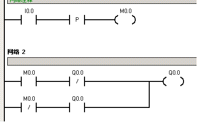

quote:以下是引用LeeWheel在2006-11-09 15:45:34的发言:
我也来贴一个图.......先给地址,版主有时间帮我上传一下,这个网站不会长久,谢谢!!!也是PUSH ON/PUSH OFF 的程序,看看这个执行效率如何,这个是我一直使用的方法,大家一起来口水一下.
你方法我觉得很好,但有个问题需要注意,如果程序的扫描周期大于300ms以上,非自锁按钮I0.0的动作信号可能无法让程序采集得到,而且还要考虑数字滤波的时间,因此,可靠性在扫描周期很长时可能无法保证。
