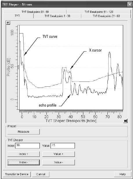

高薪还害怕贵?而且还是听说。据我了解,西门子服务还是非常负责任的,不会不解决好问题就结束的。
言归正传。
我看每张图在实际料位的地方,都有回波信号的。有时候非常弱,但还是有一定强度的。建议移动TVT包络线的下限(前提是检查管口附近的回波强度来源,尽量降低)。super sonex软件好像没有这个功能。建议用PDM软件,且手册中也提过,如下:
使用软件是SIMATIC PDMV6.0SP2, 支持LR460 EDDL型文件.
修改下限后,就能保证检测到回波。然后通过智能回波算法,准确定位。
当回波信号弱,或者失波的时候,可以设定保持当前值,然后通过加快填料速度和放料速度等参数,提高响应速度。从而及时采集信号。
以上方法供参考。
