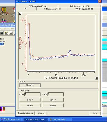

以下是曾经调试过的LR460, 34米的水泥料仓,罐内10米左右有一个大的锥形盖状物,用于分散料用的。
水泥在8米多的时候,低于大的锥形盖,回波信号比较弱,但LR460能够准确定位,如下图。(估计锥形物挡住部分回波信号)
当水泥高过10米(锥形盖状物)以上,下料过程中,回波增益有50db以上,非常强,用户非常认同。但因电脑电池没有电了,所以就没有将后来的回波给读取出来
