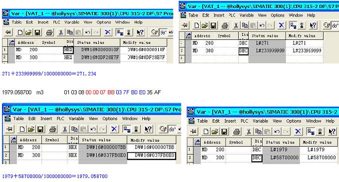

在此说明如何分析MAG8000累积流量的数据格式
整数部分+(小数部分÷10的9次方)=累积流量

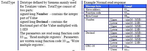

累积量数据定义格式如下:是有符合长整数型,最大累积量为:2147483647.000000000 m3,应该可以永远不需要清零。
英文手册定义累积流量的格式是TOTALTYPE
以下为将十六进制转换成十进制读数
举例如下:

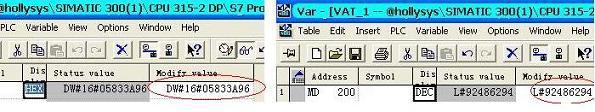

累积量92506774.000000 m3 响应数据01 03 08 05 83 3A 96 00 00 00 00 B0 57
(通过STEP 7软件将十六进制转换成十进制数)
读数:92486294 m3
271.234000 m3 01 03 08 00 00 01 0F 0D F2 8E 7F 47 18
