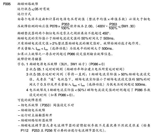

正如状思飞所言,要看故障值是多少?是1/2/3?再确定故障原因。
