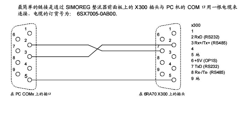

我是自己做的, 感觉非常好用.
接法见附图.
