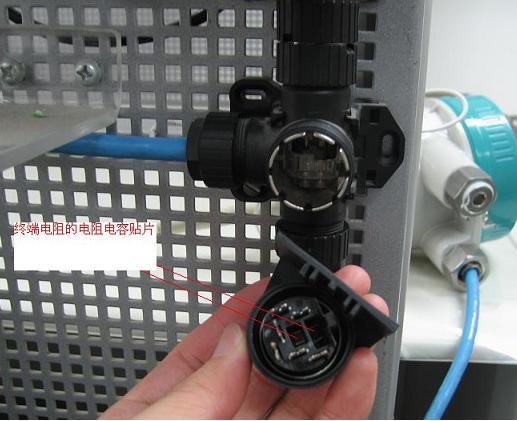

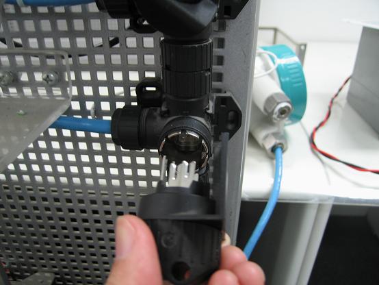

PROFIBUS PA总线拓扑结构中,会用到T型头和终端电阻。以下简要介绍一下实物接线图:
终端电阻如下:

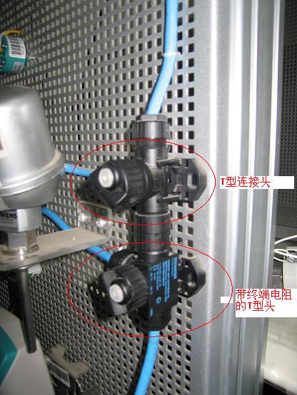

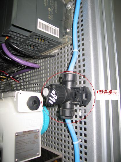

终端电阻配合T型头一起使用的连接图如下(西门子目前的解决方案):
