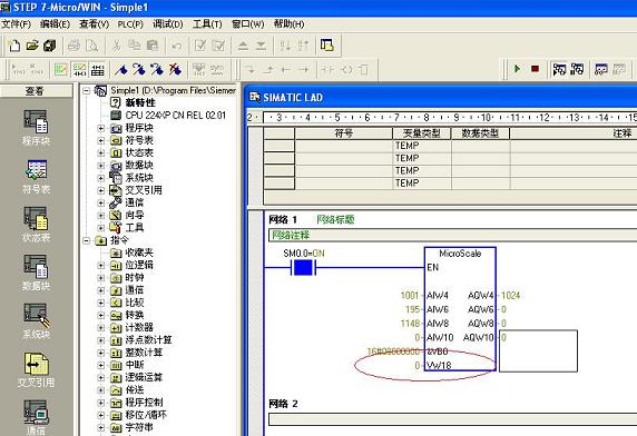

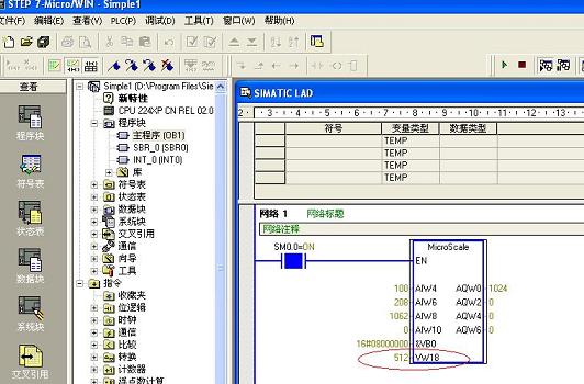

LifeBit故障代码在VWn+18中为512。此故障表示称重模块与S7-200CPU通讯不成功。如下图:
以上故障是由于输入与输出地址不对应导致,修改后,问题解决

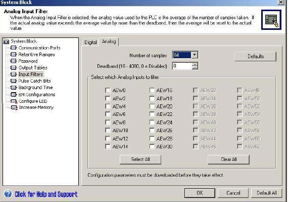

还有以下情况会出现此故障:
1,analog input range (AEW)没有被筛选,需要按照下图设置:
2,输入与输出地址定义错误
3,模块与CPU之间还有其他模块,可能此模块没有供24V电源导致。
4,CPU运行周期过长。可能超过500ms.可以查看PLC的“Scan Rates (ms)”信息
