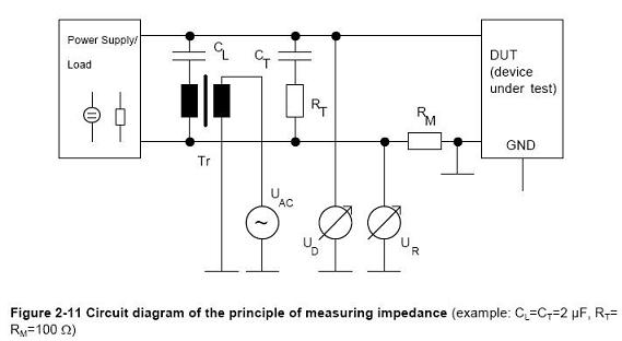

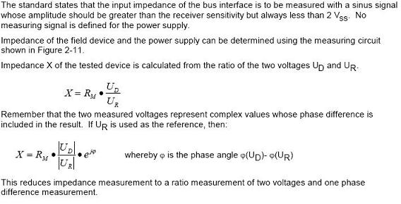

这个阻抗值是不固定的,无法测量出来。
这个值大于3K欧姆
这个值计算出来没有多少意义的,可以咨询FF基金会。
给你个公式自己计算计算
