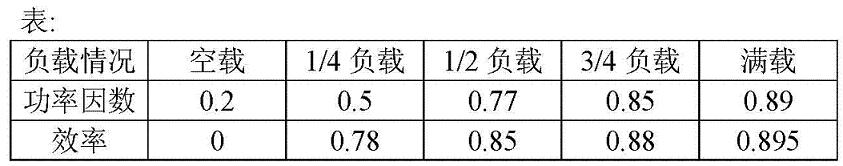

(2)如果电动机功率选得过大.就会出现“大马拉小车”现象.其输出机械功率不能得到充分利用,功率因数和效率都不高(见表),不但对用户和电网不利。而且还会造成电能浪费。
