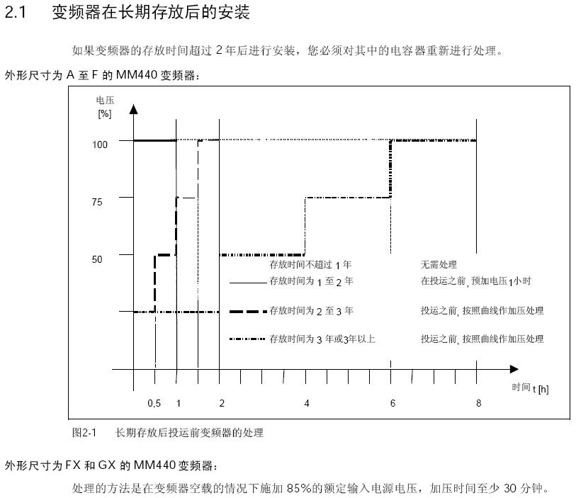

quote:以下是引用kdrjl在2007-07-28 22:05:22的发言:
我来补充MM4的充电方法和步骤,其实都是抄书,实在不明白楼主为什么不看手册呢?是没有?找不着?还是懒?
另外,在MM4栏目有大侠们更精彩的妙招,自己去搜索精华贴找找吧,找得着就算你运气。
kdrjl
斑竹 说得对
