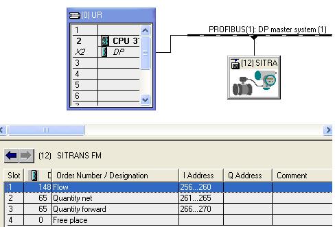

DP/PA 耦合器正常工作状态是DP黄灯常亮,PA灯闪烁,表示在进行通讯。
CPU的BF灯亮,说明总线有故障,SF灯亮,可能是硬件组态的有问题,比如GSD文件版本,PA仪表地址等等。
硬件组态好后,直接通过PID就能读取流量的累积量和瞬时量
如下图:
瞬时流量在STEP 7变量表中用PID256即可读取,注意单位可能是与表头显示的不一致,所以到时候可以乘上个3600等来运算。
净累积流量用PID261即可读出,方向累积用PID266即可读出。
关于CPU的故障,可以通过STEP 7在线查看模块诊断信息,内有详细介绍
