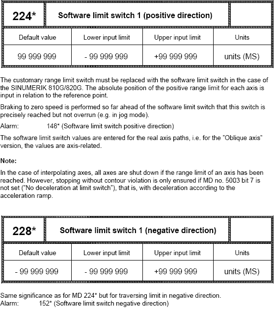

参考一下吧
点击此处查看附件
