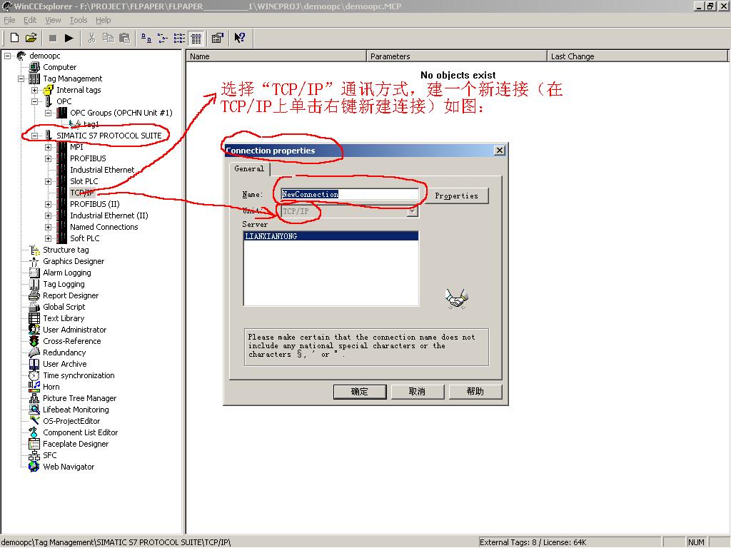

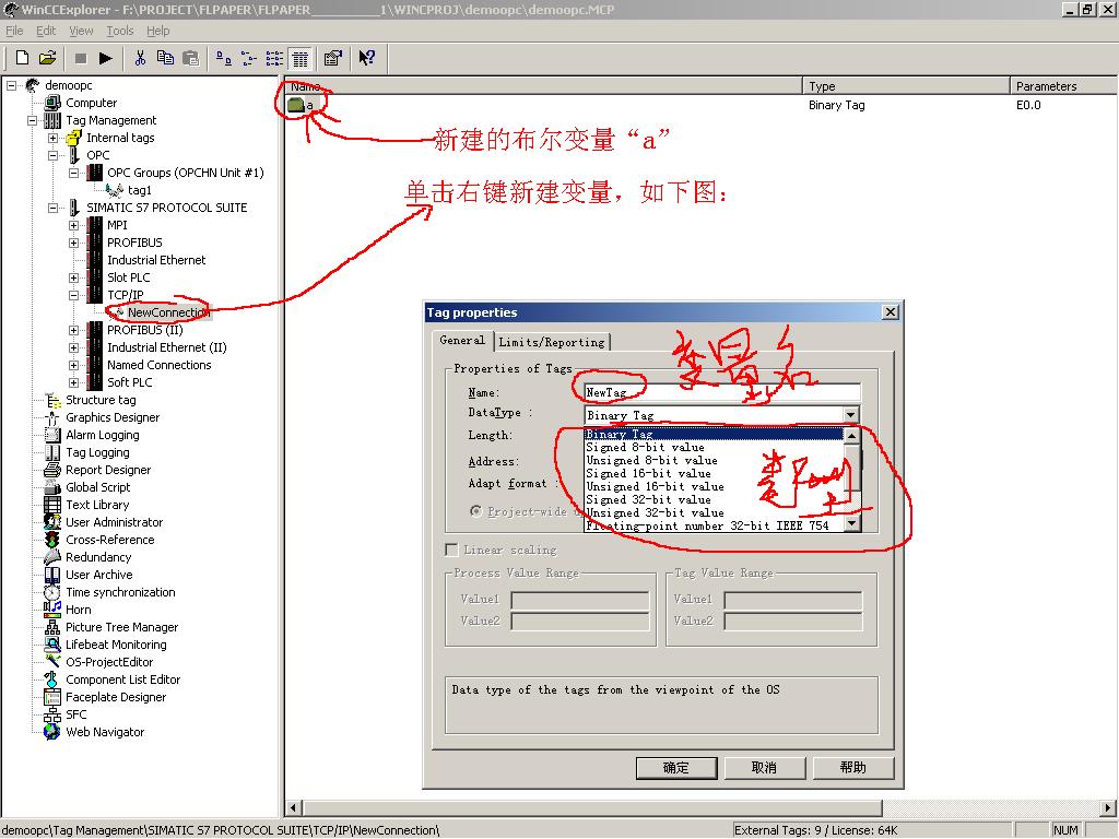

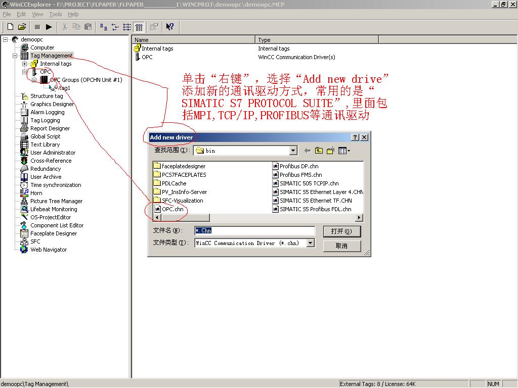

1、首先要在WINCC里建立与PLC连接的变量(加入相关的通讯驱动方式,然后建变来量)
2、在你做好的画面里通过I/O域引用变量来显示或设定参数,通过c脚本编程来控制状态等。
