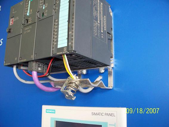

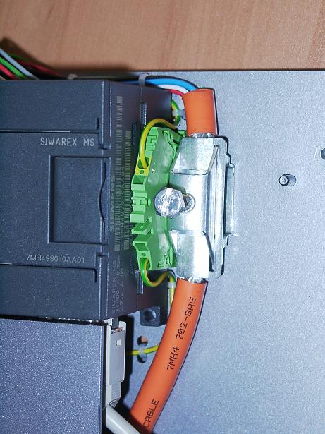

对于SIWAREX称重模块来说,有时候读数会跳动,但是重量没有变化,这个时候就有可能是传感器电缆串入干扰导致。有时候是附近继电器开关(220V)动作或者上电过程中,SIWAREX 称重模块的SF红灯闪烁一下,导致重量值丢失等情况,也是传感器屏蔽电缆没有接好或者不规范。
规范的接法如下:
SIWAREX称重模块的屏蔽连接端子图解 已锁定
