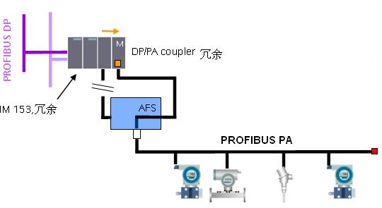

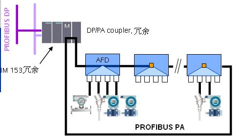

PROFIBUS总线,从技术上可以说已经实现了整条总线的冗余,包括现场级PROFIBUS PA总线冗余。
如下图,实现DP/PA耦合起冗余,当某个DP/PA耦合起出现故障时,对通讯没有任何影响
如下图实现PROFIBUS PA总线冗余,当总线上任何一段断开后,对通讯没有任何影响
以上硬件设备均可在西门子公司查询到。这种解决方案也是最新推出的,对某些重要工况,相信今后会有很好的应用。
